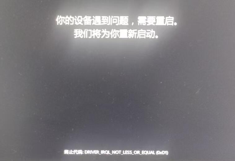

在一台很老的联想一体机上安装后,重启提示如下错误:
用winNTsetup安装的
错误是啥?一体机可能不支持  详情 回复 发表于 2026-7-28 20:09

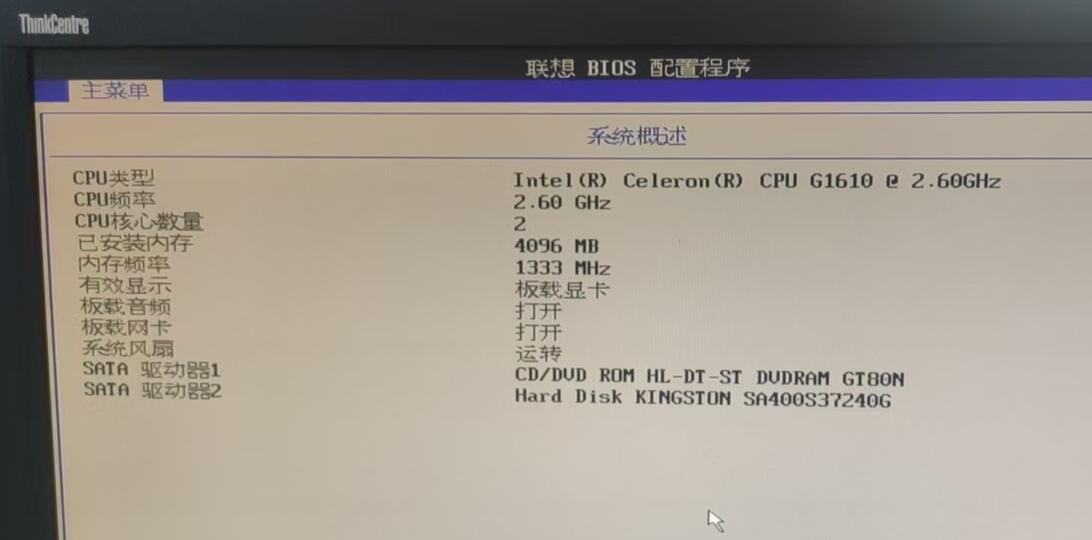

错误就是上面截图里的,没有看到其他更多提示,安装过程也顺利。
是一台闲置的联想一体机,比较老了,想着能用你这个系统利用起来,下面是配置截图:
看不到图片  详情 回复 发表于 2026-7-29 08:17

我没权限本地上传图片,用的图床,这个可能看到?
电脑配置:
错误提示:
原因可能是驱动程序不兼容,尤其是显卡、网卡等关键硬件的驱动。  详情 回复 发表于 2026-7-29 10:26

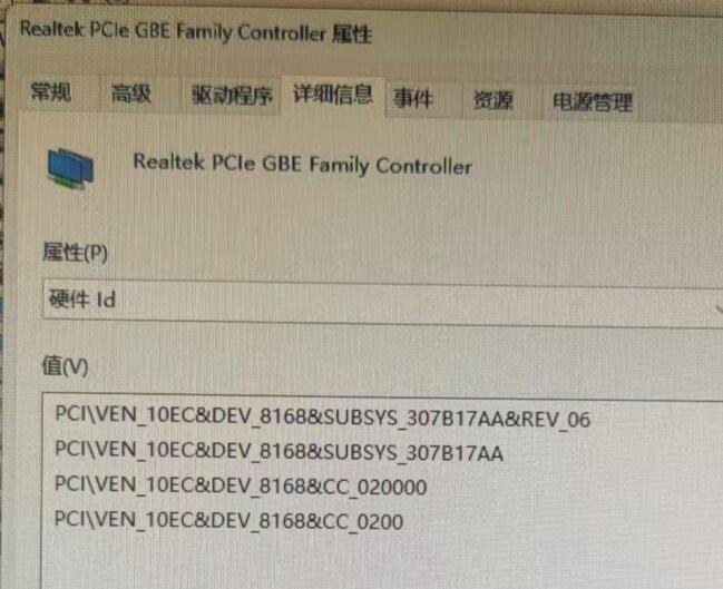

发现问题所在了,之前安装时一直插着网线,刚才把网线拔掉,它居然能进入桌面了。
然后想尝试着在线安装驱动呢,结果插上网线,立刻重启出现上面的错误提示了。
拔掉网线又能进入桌面。
这个是何原因?
想用IT天空的EasyDrv7_Win10.x64_7.23.1221.1.iso离线安装呢,它又提示:无法确定目标系统类型,自动退出。
先试下这个网卡驱动,下载后去掉后缀svg  详情 回复 发表于 2026-7-29 13:16
驱动太老了,晚点我改下win2000的驱动看是否能正常使用  详情 回复 发表于 2026-7-29 13:13
启天A7150?  详情 回复 发表于 2026-7-29 13:06
或者是机器的型号  详情 回复 发表于 2026-7-29 13:02
有没有保存之前的网卡驱动?有的话发我研究下  详情 回复 发表于 2026-7-29 12:56

发表于 2026-7-29 14:53:05 | 显示全部楼层
不行,网卡驱动安装上还是一样。
产品名称:微型计算机
型号:ThinkCentre M7170z
生产日期:2013年08月10日
非常老的电脑,应该是当时政府采购的,型号从网上都查不到。

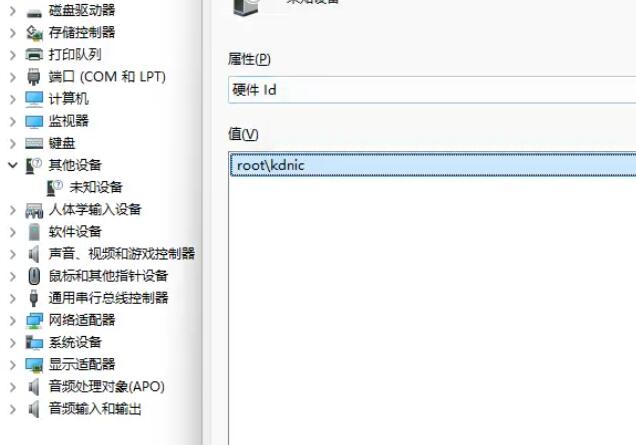

还有一个驱动无论如何装不上去,不知道是啥,能看的出来不?
另外,远程桌面看似没有关闭啊,但是不能用,需要设置一下哪里吗?
远程桌面服务器版默认是未开启,精简后也无法开启  详情 回复 发表于 2026-7-30 10:52
那个是开发人员才会用到的,个人用户不管,链接去掉开头的比如http,或者将网卡硬件ID发出来,就像你那图  详情 回复 发表于 2026-7-30 10:51
