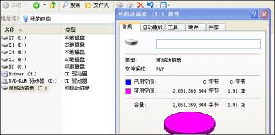

我今天买了个郎科2G的U盘(看图1)

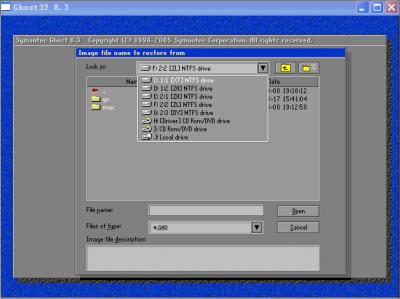

奇怪的是,我用GHOST的时候不能识别为一个盘(看图2里的J盘)
并不是显示3:1这样,所以在还原的时候看找不到我的U盘来还原。

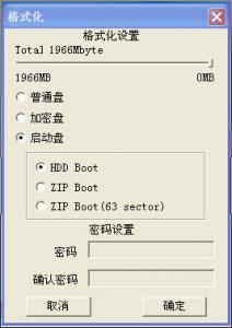

再选择启动盘HDD模式(看图6)

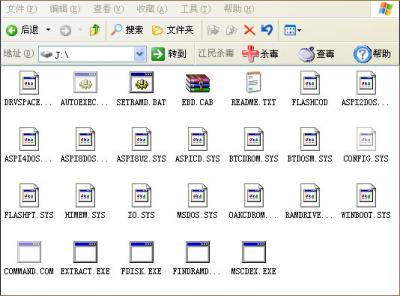

好,格式化后我的U盘边了个图案,是磁盘(本地磁盘)的图案
不是U盘的图案了(看图7的J盘)
打开来看一下里面多了很多文件(看图8)

结果都不能,之后我又用GHOST看看能不能GHOST一下
结果还是看不到我的U盘

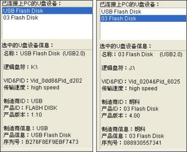

后来用U盘查看器看了一下(看图9,左边是256的,右边的是郎科的)

里面多了文件 是因为你格成了启动盘 那是启动文件 DOS的
朗科需要用自己的格式化工具来格
